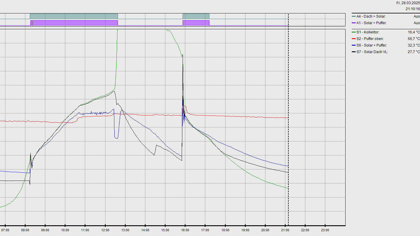

ich bin neu hier. Ich bekomme die Wärme nicht vom Dach. Alle Temperaturen sind eigentlich stimmig. Die Durchflussmenge passt. Solarflüssigkeit wurde in 2023 getauscht und vor ein paar Tagen habe ich nochmals gespült für 1 Std. Trotzdem fällt die Durchflussmenge, sobald die Kollektortemp. auf über 85°C steigt. Dadurch steigt sie dann auf 130°C und die Anlage schaltet ab. in den Pufferspeichern ist noch ausreichend Platz und es könnte noch jede Menge Wärme aufenommen werden. Jemand noch eine Suchidee?
Hier mal das Diagramm:
