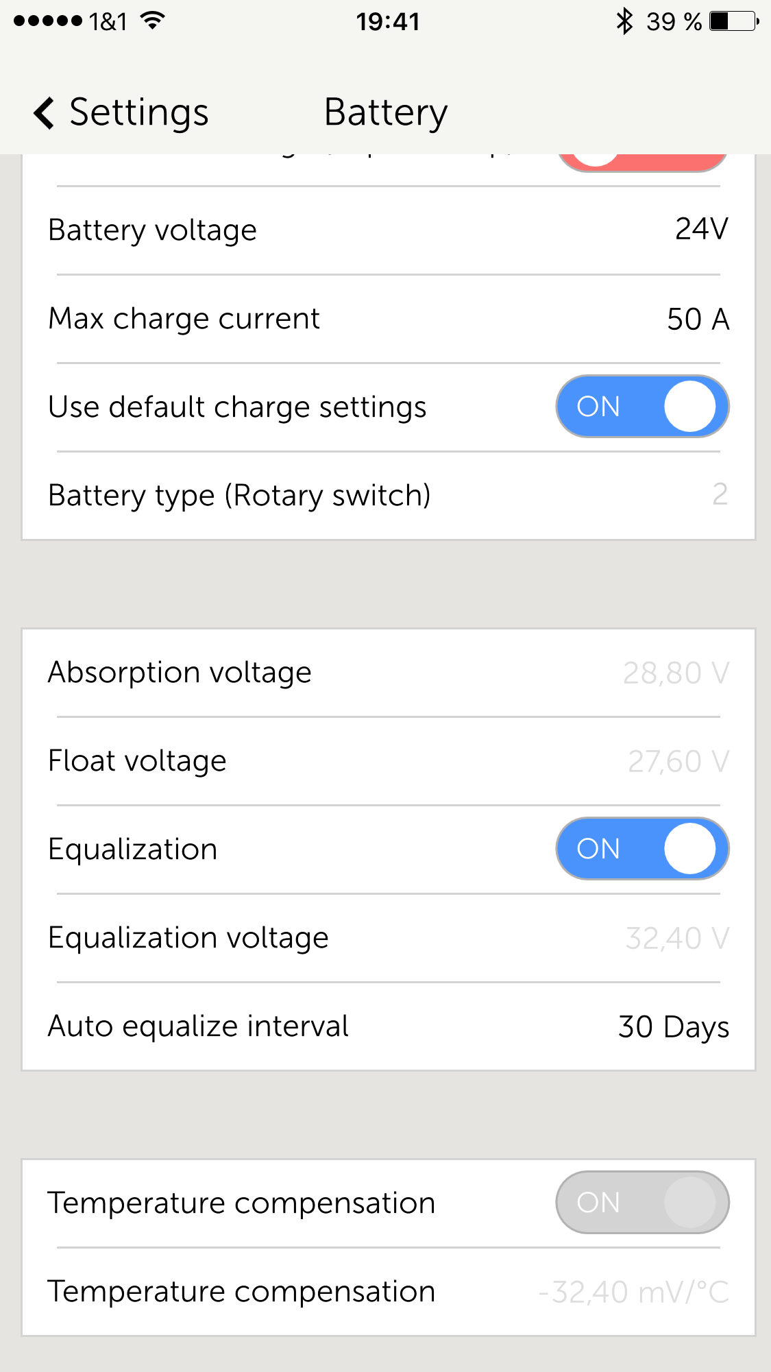

Re: Aufbau einer Inselanlage
das ist natürlich echt blöd
danke
kann ich das so nehmen
14,4V - Akku wird geladen, Überladung- und Gasungsgefahr
13,8V - Akku wird geladen, maximale Dauerspannung
13,2V - Akku wird geladen, problemlose Dauerspannung
12,7V - Ruhespannung eines sehr guten und vollen Akkus
12,6V - Ruhespannung eines guten vollen Akkus
12,5V - Ruhespannung eines brauchbaren vollen Akkus
12,5V - unter geringer Stromentnahme: guter Akku voll
12,0V - unter geringer Stromentnahme: Akku halb leer
11,5V - unter geringer Stromentnahme: Akku leer
11,0V - unter geringer Stromentnahme: Akku absolut leer wird langsam Sondermüll
10.5V - unter geringer Stromentnahme: Akku wird Sondermüll
10,0V - Akku ist Sondermüll
spricht nur bis 24V runterziehen und bis 27,6V laden
liest sich vernuenftig diese auflistung
Inselanlage 1.6 kw PV und 2.4 KW PV , Outback MX60 und FM80 MPPT , 6 kw Victron Wechselrichter 1600 ah 24 volt Gabelstaplerbatterie , 1.6 kw Windkraftanlage ,1 kw Wasserturbine mit Speichersee bei Bedarf
Irland ;
Irland ;
Naja, grob passt das schon, aber grob hilft dir nicht.
Ich würde alle Werte 0,2V höher nehmen, hängt aber au h com Akku ab (Datenblatt).
Meine Erfahrung: mit der Zeit und offenen Augen findet MN immer wieder mal "Akkuquellen".
Nutze ihn kräftig und halt die
Augen offen.
Augen offen.
Leider verstehe ich da nur bahnhof
, versuch mir das gerade auch näher zu bringen "lesen eines Datenblattes"
C20 1,75VcP was will mir das sagen?
für die Ladung werden 2,3-2,35V pro zelle empfohlen bei 20Grad
nehem ich den Wert 2,3V mal 6(Zellenanzahl), bin ich bei einer Ladespannung von 14,1.
Wenn ich diese berechnung bei C20 anwende komme ich auf 10,5V. Ist die dann leer , rechne ich überhaupt richtig.
Wie geschrieben versuche ich mir das gerade näher zu bringen..
Hersteller geben bei Gel für Solar allg. Bulk=Float= 14,1-14,2V bei 20 Grad an.
So mache ich es.
So mache ich es.
Verstehe nicht was du da schreibst.SirAga hat geschrieben: nehem ich den Wert 2,3V mal 6(Zellenanzahl), bin ich bei einer Ladespannung von 14,1.
Wenn ich diese berechnung bei C20 anwende komme ich auf 10,5V. Ist die dann leer , rechne ich überhaupt richtig..

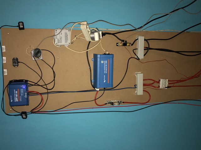

Habs auch km großen pv gepostet, möchte damit keinem vor den Kopf stoßen.
Hab ja den victron 500va/24 jetzt habe ich den heute mal ein wenig mehr belastet als sonst.
Mit 300Watt nach einer Stunde war der am meckern Temperaturen zu hoch.

Ich habe mal ein Bild von den Einstellungen mit angehangen, wie der Regler jetzt eingestellt ist.
Aga
Aga
- Einstellungen laderegler
- IMG_6915.PNG (191.46 KiB) 148632 mal betrachtet
Battery Protect brauchst du nicht, sollte der WR machen.
Am LR wie geschrieben Bulk=Float=28,4V
Equalizing unbedingt ausschalten!
Was hast du denn als Last dran?
So eine hohe Scheinleistung ist nicht plausibel da heutige Geräte diese gar nicht mehr haben dürfen (im Bezug zur Wirkleistung).
Leistungsmessgerät hast du nicht?
so schaut das ganze bei mir aus, habe das alles auf einer MDF platte montiert.
Die Kabel werden alle noch orderntlich vernagelt.
- IMG_6916[988].JPG (64.82 KiB) 148590 mal betrachtet
W ist nicht VA.
Schau mal auf deinen Stromzähler.
Da müßte nach den 372W noch eine kleine Zahl stehen ... 0,9 oder 0,8 irgendwas.
Und was der BMV misst hat ja mit dem Ausgang nicht direkt was gemein.
Wenn man davon ausgeht dass die Werte stimmen wäre das der Wikungsgrad bei 90,7%
Was denn den 800VA kann man wohl gar nicht einstellen?
Der hat wohl nicht mal ein Remoteanschluss?
was ist das denn für ein doofes Teil?
