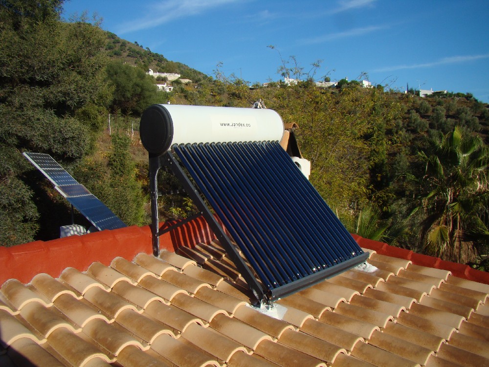

Hallo Allerseits,
ich bin neu hier und hoffe, dass mir jemand helfen kann.
Wir haben in 2008 über die Bucht eine (Solarthermie 100 Liter) von der Firma Jandex gekauft. Diese haben wir in Spanien auf das Dach gebaut und dort richtig einbetoniert, so dass wir die Thermie nur sehr schwer austauschen oder entfernen können. Zumindest muss das halbe Dach aufgemacht werden. Bitte jetzt aber keine Vorhaltungen, dass diese Montage nicht sehr weitsichtig oder dergl. war, denn das können wir ja leider nicht mehr ändern.
Nun wurde das Überlaufventil Anfang letzten Jahres undicht und wir haben sehr lange gebraucht, um jemanden zu finden, der uns dieses Teil anfertigt. Ein neues Ventil konnten wir nicht kaufen, da die Firma Jandex vom Markt verschwunden ist. Nachdem alles wieder montiert war, mußten wir 2 Monate später feststellen, dass auch der Warmwasserspeicher undicht ist. Das Edelstahlblech ist so dünn, dass man es nicht schweißen kann, zumindest finden wir in Andalusien niemanden, der sich das zutraut. Jetzt google ich schon seit Tagen um einen neuen Warmwasserspeicher zu finden, aber vergeblich.
Ich weiß, die Chancen sind nicht sehr groß, aber vielleicht weiss jemand von Euch, wo ich so einen Speicher kaufen kann?

Re: Ersatz Warmwasserspeicher gesucht
In Andalusien wird es sicherlich auch Dorfschmiede geben, die das Teil auseinandersägen und mit
anderen Teilen wieder zusammensetzen können.
Anstelle des Speichers oben eine herkömmliche Sammelschine für die Röhrenkollektoren einsetzen.
Diese an einen herkömmlichen Speicher auf dem Dach anschließen - notfalls eine 200kg Gasflasche
oder ähnliches Behälterformat zweckentfremden.
Isolation drum rum und weitermachen.
Muß ja nicht jandex draufstehen.
btw. Edelstahl kann mit Wig und wenigen 10A gut geschweißt werden.
Aber wenn dieses Loch zu ist, dann hast Du vermutlich nächstes Jahr an der gegenüberliegenden Seite ein anderes Leck.
das kommt auf die Aufnahmezapfen der Röhrenkollektoren an, die müssen mit gutem Wärmekontakt passen.
Bei den Röhrenherstellern und Vertrieb anfragen.
(Soweit die Röhren überhaupt gesteckt sind und nicht auch eine Sonderlösung verbaut wurde, was bei
solchen Kompaktanlagen häufig zu finden ist)
Das könnte aber ein "Dorfschmied" aus verschiedenen Kupferfittingen und 22mm Cu-Rohr anfertigen.
Der Dorfschmied war auch eher ein Vorschlag für das Auseinandernehmen und Umbauen des Gestells.
Das Edelstahlblech hat seine Macken - und wenn es schon an einer Stelle leckt, dann kommt die
nächste bestimmt bald nach - verschiedene Metalle und Korrosion vermute ich als Ursache.
Für einen standard-Kessel solltest Du beachten, daß Du eine Pumpe für den Vorlauf brauchst, wenn der Kessel tiefer
steht als die heiße Zone (oben) des Kollektors.
Na ja, erreicht wäre sicher etwas zuviel gesagt.
Aber wir wissen jetzt ziemlich genau, wo das Problem liegt. Mein Vater hat die Außenhaut aufgeschnitten und die Islierung an der Seite, wo es geleckt hat, abgemacht. Nun konnte man sehen, dass der innere Kessel offensichtlich mal irgendwo angeeckt ist. Es gibt 3 Stellen, an denen man das sehr gut sehen kann. Man hat dann wahrscheinlich einen Dichtigkeitstest gemacht, der positiv ausfiel, dann hat man die ca. 3 cm starke Isolierung um den Kessel geschweißt und zuletzt die Außenhaut abgebracht. Das Teil war dann ja auch fast 3 Jahre dicht.
Im letzten Jahr haben wir das Dach neu gedeckt und daher mußte die Thermie verlegt werden. Dabei ist uns aufgefallen, dass das Überlaufventil undicht war. Dieses haben wir im Winter hier in Deutschland nachbauen lassen. Der Kessel der Therme war nur halb voll und wir nehmen an, dass Temperaturunterschiede Spannungen im Kessel erzeugten, die dann letztendlich zur Undichtigkeit führte.
Wir werden es jetzt mal mit Flüssigmetall versuchen. Das soll auf Edelstahl halten und bis 150 Grad Celsius aushalten können. Vielleicht funktioniert das ja.
Mein Vatter hat es jetzt mit mehreren verschiedenen Klebern (Flüssigmetall, ...) versucht, aber immer vergeblich. Ein Anruf bei Logite (Henkel) ergab, dass diese Kleber dafür nicht gedacht sind und dass wir das so mit welchem Produkt auch immer nicht mehr dicht bekommen. Einzige Möglichkeit nach Aussage des Logtite Mitarbeiters wäre schweissen.
Aber wir haben schon beim Überlaufventil niemanden gefunden, der dieses extrem dünne Alublech schweißen konnte und bei dem Kessl wird es vorausscihtlich auch nicht anders sein.
Hat hier noch jemand einen Geheimtipp?
