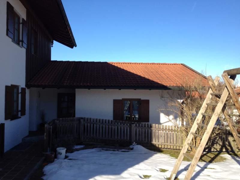

Das Haus selbst ist mit der Stirnseite nach Süden ausgerichtet - wobei nicht ganz genau. Wenn man dem Kompass im iPhone trauen kann, dann ist das Haus ca. 15-20° nach Westen gedreht. Die beiden Dachseiten sind damit für Solarthermie vermutlich wenig geeignet. Die Garage hingegen ist im 90° Winkel angebaut und hat somit ein Dach mit Süd-Westausrichtung. Das Garagendach misst 8,50 in der Breite und 4,80 in der Höhe. Somit würde es sich auch für 6 geplante Flachkolletoren des Typs SKR500 von der Fa. Sonnenkraft eignen. Diese könnten immer 2 überneinander und 3 nebeneinander installiert werden. In der Breite messen die Kollektoren ca. 1240mm, so dass wir nicht ganz das halbe Garagendach bedecken würden.
Wäre da nicht der Schatten vom Haus. Diesen beobachte ich nun schon eine Weile. Am 5. Februar habe ich ein Foto um 14:00 geschossen. Hier wäre die Anlage noch voll in Betrieb. Eine Beobachtung meiner Frau im Januar aber zeigte, dass ca. um 14:30 weite Teile des Daches im Schatten waren. Das bessert sich natürlich zunehmend. Am 17. März wäre die Anlage bis ca. 15:15 komplett in der Sonne, danach kommt wieder der Schatten.

Ist das Garagendach nicht den ganzen Nachmittag/Vormittag durch das Haupthaus abgeschattet?
Mit den 1000l Pufferspeicher und einer Solarfläche von ?? 20m² ist die Anlage nach standard dimensioniert.
bei 25′ Dachneigung ist eine Aufständerung ratsam - oder die verteilung der 6 Kollektoren in Firstnähe auf das
Haupthaus in beide Dachschrägen. Ich selber habe eine SWW-ausgerichtete Dachfläche mit Kollektoren
bedeckt und kann im März ab ca. 10 Uhr einen steigenden Ertrag einfahren.
An guten Tagen bekomme ich ab April einen 300l Tank mit 60Grad aufgeladen - bei 7m².
Bei 1000l Puffer bitte an Heizungsunterstützung denken - für 240m² Wohnfläche sollten knapp 50m² Solarfläche geplant werden.
Kann aber mit der geringeren Fläche auch nur zur Vorwärmung dienen.

danke schon mal für die Rückmeldung. Aber ich glaube, ein Bild sagt hier mehr als tausend Worte. Das Foto wurde am 24. Februar um 15:29 aufgenommen. Wie ich schon geschrieben habe, zeigt das Garagendach nach Süden, ca. 15-20° nach Westen gedreht. Die Sonne scheint den ganzen vormittag schon auf das Dach, wobei am Nachmittag wie im Bild sichtbar der Schatten vom Haupthaus kommt.
Die Kollektoren auf dem Dach des Haupthauses würden dann eben nach Osten (leicht nach Süden) bzw. Westen (leicht nach Norden) zeigen. Bei der Konstellation bin ich mir über den Sinn gar nicht im klaren.
Geplant sind ca. 15 m² Solarfläche - damit wäre das Garagendach ca. zur Hälfte voll. Geplant wäre es, die Kollektoren möglichst weit außen anzubringen (im Bild also rechts).
Gute Idee? Ich will ja vermeiden einen Haufen Geld auszugeben und dann habe ich nix davon. Dann setze ich das Geld lieber anders ein und fang evt. mal an, den Dachboden für einen künftigen Ausbau herzurichten.

für 1000l Pufferspeicher sind 15m² Solarfläche sehr knapp - Schichteneinlagerung könnte Vorteilhaft sein, braucht aber eine aufwändige
Reglung. (sonst eher für 700l)
Eine echte Heizungsunterstützung bei Deiner Geschoß-gesamtfläche erreichst du
erst mit einer Solarfläche von 240m²/5 = 48m² dazu sind dann 2500l Puffer einzuplanen - heute bei Neubau
würde dieser in eine zentrale Kammer im Haus eingelassen, so daß seine Abwärme direkt im Haus ankommt.
Nach oben dann dicker isoliert.
Im Winter, wenn es dann richtig kalt ist, dann könnte Deine Lage über dem Nebel vielleicht noch einen Ertragsvorteil
bringen - ansonsten ist von Ende November bis Mitte Februar mit keiner Sonnenleistung zu rechnen.
Die Abschattung wird im Sommer früher einsetzen? - das könnte sogar nützlich sein und den Puffer vor überladung sichern.
