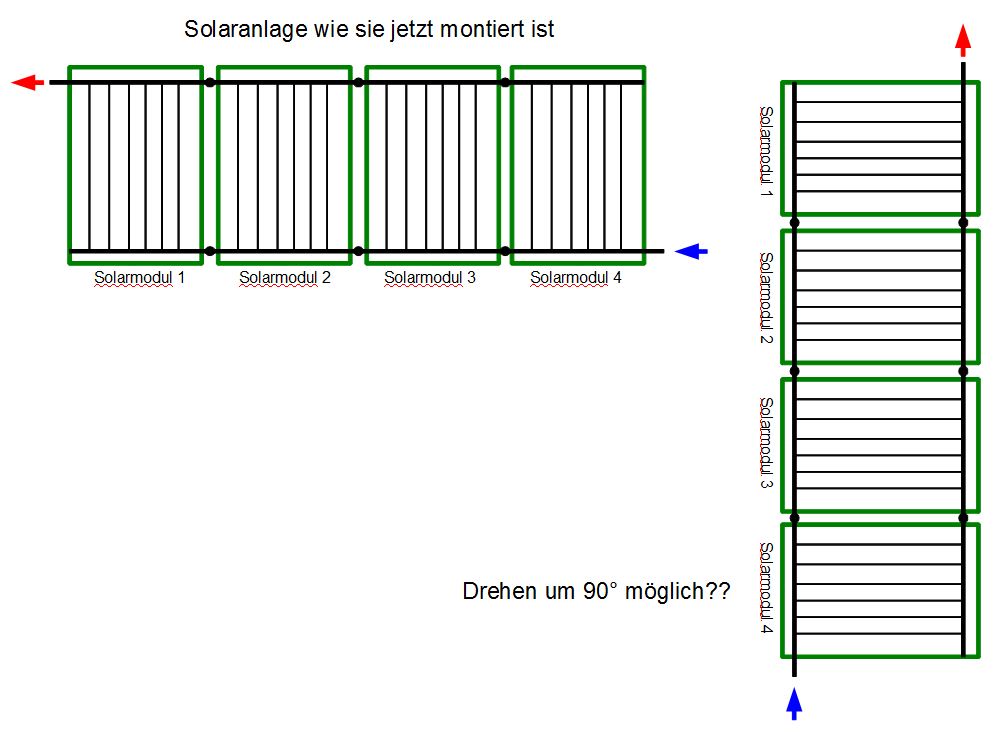

hallo,
wir bekommen in den nächsten tagen eine pv anlage aufs dach und die vorhandene solarthermie anlage muss umgesetzt werden. damit alles ideal auf die dachfläche passt, wäre es notwendig die solarth. anlage aus ihrer jetzt waagerechten position am "stück" um 90° zu drehen. meine frage wäre nun, ob das hydraulisch negative auswirkungen hat?
da sicherlich die frage kommen wir was wir denn für eine anlage haben kann ich nur sagen, dass es sich um "normale" palttenkollektoren handelt, die jetzt etwa 10 jahre alt sind. die anlage besthe aus 4 modulen, je 1x2m. alle nebeneinander in reihe. fabrikat weiß ich leider nicht, haben die anlage mal gebraucht gekauft ...

hier noch mal das schema ...

Ja!

Hallo Indy,
die meisten Flachkollektoren lassen sich sowohl waagerecht als auch senkrecht montieren.
