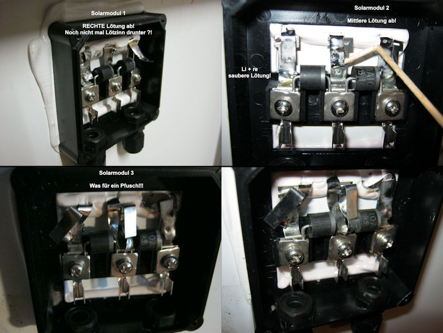

Diese Lieferung (soll Deutsche Herstellung sein) habe ich bekommen:
HERSTELLER:...bitte teilen Sie dem Kunden mit, dass bei es bei den in den Bildern gezeigten Lötungen wo das Lötzinn fehlt, gar nicht um Lötungen handelt, sondern um Punktschweißungen, welche in der Regel immer ohne Lötzinn ausgeführt werden. Die Kritik zu der unsauberen Verarbeitung lass ich mir gefallen, da ich das selbst nicht unbedingt hübsch finde.
OK, dann halt nicht Lötstellen sondern "Punktschweißung".Es fehlen somit bei 2 Elemente Punktschweißverbindung (1x gelöst -Bild mit Zahnstocher, 1x überhaupt keiner da, 1x sich überkreuzende/überlagernde Schlingenverlegung).
VERKÄUFER: Hier sind es Schönheitsfehler, die jedoch zu keiner Beeinträchtigung führen. ...
Soweit sehe ich hier keinen Grund für einen Preisnachlass oder weitere Nachverhandlungen.13.03.12
FRAGE: wie beurteilt ihr diese Ausführung und diese Anbtworten?

solarfrager hat geschrieben:Hallo zusammen! Da mir euer Forum prima gefällt, habe ich mich angemeldet, weil ich HILFE benötige.
Diese Lieferung -soll Deutsche Herstellung sein- habe ich bekommen:
FRAGE: wie beurteilt ihr diese Ausführung und diese Antworten?
Meiner Meinung nach kein Stromfluß möglich, da Kontaktlose Verbindung!

Wird halt ein Fall für die Gewährleistung - ein von Anfang an vorgelegener Mangel, der zu mittelfristigen Ausfall führt.
