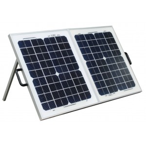

dann kauf dir doch ein Ladegerät vielleicht ist das was für dich: http://www.asolte.eu/solarladegeraet-schwarz/a-28/
und die sind auch ganz cool, da brauch man nur noch ne Batterie, aber die hast ja http://www.asolte.eu/solarkoffer/
hab mal ein Bild rein gestellt.
Grüße Halef
Grüße Halef
- 2-x-10w-20-watt-solarkoffer.jpg (21.56 KiB) 22055 mal betrachtet
