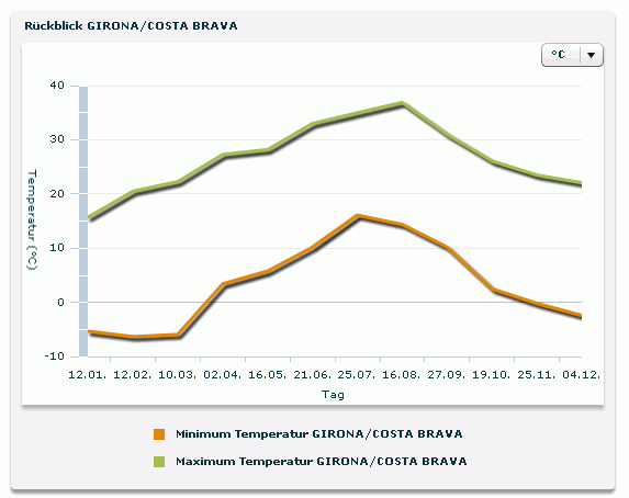

Temperaturverlauf 2010,<br />Quelle: www.wetter.com

Die Themperaturkurve zeigt in den 3 Wintermonaten eine empfindliche Nachttemperatur von -5Grad an.
Das sollte auf jeden Fall ausgeglichen werden können. Wie ist die Wolkenbedeckung und Sonnenscheindauer
im Winter? Notfalls 2x 500l Speicher mit umschaltbarer Schichtenladung.
