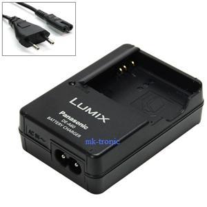

Hallo ich hab mal ne Frage .
Gibt es Solar Steckdosen ? Weil ich hab neulich mal nach Solar Ladegeräten geschaut aber ich kann meine Kamera
( Lumix Panasonic DMC-FS62 ) nur an der Steckdose aufladen . Man muss nur den Akku in ein Ladegerät tun und dann an der Steckdose aufladen .
- Hier sind Kamera und aufladegerät zu sehen !
- lumix.jpg (10.7 KiB) 35470 mal betrachtet

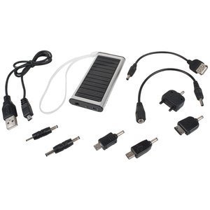

Re: Solar Steckdose ?
Nein es gibt keinen usb anschluss also gibt es kein möglich kein desshalb wollte ich fragen ob man irgendwie das ladegerät an die Steckdose anschließen kann. Oder ob man irgendwie den USB anschluss oder nen anderen anschluss mit nem Zigarrettenanzünder verbinden kan ? Also das das Ladegerät einen nicht ins Auto eingebauten Zigarettenanzünder mit Strom versorgt weil dann gibt es solche Steckdosen Umwandler für zigarretten anzünder und an dem solar gerät ist ja so ein usb anschluss dran und dann könnte ich ja alle kleingeräte diereckt in die steckdose stecken . Geht das irgendwie ?
- Steck.jpg (6.87 KiB) 34829 mal betrachtet

Ich verstehe das jetzt so, daß Du ein Ladegerät für die Kamera hast, das nur an 230V betrieben
werden kann. Es gibt für dieser Kamera - auch nicht als weiteres Zubehör - ein Ladegerät für 12V
oder für USB-5V.
Weiter hast Du diese Solarzellen-Box mit den verschiedenen Adapter-Steckern für Handy und USB.
Dein Plan ist nun, einen Wechselrichter 5V,12V zu 230V an diese Solarbox anzuschließen.
Erstmal - ja das ist machbar, wenn die Solarbox einen Ausgang hat, der mindestens 12V liefert und
der Wechselrichter genügend Strom von den Solarzellen bekommt.
Der Wechselrichter selber vernichtet dabei ca. 1/3 der zugeführten Energie, bei Schwachlast sogar wesentlich mehr.
Also vergiss diesen Ansatz mit dem 'fetten' Wechselrichter.

Ich habe mal noch garnichts von den Geräten vorhanden ich wollte mir das oben angezeigte Solar Ladegerät oder ein anderes billiges kaufen . Es muss auch nicht undbedingt ein Solar Ladegerät sein , aber das erschien mir als die billigste variante wenn du eine billigere aber bessere Methode hast kannst du mir die ja mal sagen.
Ja so wollte ich das machen. Ich wollte das machen weil das glaube ich lohnt sich mehr weil ich ja dann alle meine Kleingeräte an die Steckdose anschließen kann . Kannst du mir mal wenn du die Zeit dazu hast eine Liste machen was ich alles dafür brauche und wo ich die billigsten Teile dafür bekomme weil ich wollte jetzt nicht so wahnsinnig viel dafür ausgeben.

Hier ist der Link von dem Solar Ladegerät : http://www.pdamax.de/?art_nr=cz-530&ref ... z-530&sid=
Hi Michi,
das funktioniert so nicht: Zu wenig gepufferte Leistung und zu geringe Nachladung im Solarmodul.
(80mA nachladen und 1Ah Speicher) -- DIe Ausgangsspannung ist für die regulären Wechselrichter ebenfalls zu gering (5,5V).
Einfach das Ladegerät der Kamera in die Netzsteckdose und fertig - Eben nicht für Green-Power geeignet.
Andere Kamera kaufen mit Standard-Mignonzellen - da gibt es Ladegeräte die am USB-Port und somit an solchen
Solarladern mit 5V laufen.
Hallo Michi,
im 2. Link (ebay) wurde der Artikel entfernt.
Der Artikel des ersten Links scheint schon eine brauchbare Spannung zu haben, um einen
handelsüblichen Wechselricher anzuschließen (12V). Allerdings ist die Leistung mit 2,4W
seeeeeehr Bescheiden!!!!
Das sind gerade mal 200mA - das reicht, wenn Du eine 2Ah-Batterie bei 12V nachladen möchtest
und den ganzen Tag die Sonne scheint. Der Lader darf dann aber überhaupt keine internen Verluste haben!
Der Umweg über 230V mit Hilfe eines Wechselrichters frisst mindestens 50% der erzeugten Leistung auf.

Außerdem hast Du weder die erforderliche Leistung der Solarmodule (Link oben) noch die erforderliche Spannung
(zuerst gestern genanntes Solarladegerät mit einternen Speicher), um ein 12V-Gerät daran zu betreiben.
Mein Vorschlag - andere Kamera mit standardisierten Mignon-Batterieen und entsprechendes intelligentes
Ladegerät für den Betrieb an 5,5V oder 12V.
Dieser Lader wird meines Erachtens unter dem Deckmäntelchen von sauberer Sonnenenergie mit
viiiiel zu hohen Erwartungen der möglichen Anwendung beworben. (Nachladen eines Wohnmobil- oder Auto-Akkus...).
Dein Problem ist der Kameraakku, der als Sondermodell auf die Kamera abgestimmt ist, und für den
es - mangels Spezifikation - keinen universellen Lader an Niederspannung gibt. Mit etwas Glück könnnen
zwar diese LiPoIon-Akkus mit einer konstanten Spannung von 3,6V und Strombegrenzung geladen werden,
ein Unfallsicherer und dauerhafter Weg ist das aber nicht.

Hast du eine Ahnung wie man das anders machen könnte ? Es muss ja nicht undbedingt so gehen aber die Hauptsache ist das in dem System eine Steckdose vorhanden ist wo ich alle Stecker reinstecken kann und das es billig ist , weil ich werde mir auf keinen fall eine neue Kamera kaufen weil ich diese erst seit Mai habe !
Du hast ja geschrieben das dieises kabel wenn man es einzeln kauft unter 4 € zu haben ist könnte so ein Lehrlich auch einen Usb anschluss und einen Zigarettenanzünder zusammenbauen ?
Das gibt keinen Sinn!michi95s hat geschrieben:Du hast ja geschrieben das dieises kabel wenn man es einzeln kauft unter 4 € zu haben ist könnte so ein Lehrlich auch einen Usb anschluss und einen Zigarettenanzünder zusammenbauen ?
1. Spezifikation von USB: Stecker A oder B / Buchse A oder B haben 2 Kontakte mit stabilisierten 5V und max. 500mA (Datenkontakte nicht betrachtet.)
2. Spezifikation Kfz-12V-Stecker (Zigarettenanzünderbuchse): 12V - Mitte = +, Absicherung bis 20A möglich.
Wenn nun ein Kabel gebaut wird, das USB mit KFZ-BUchse verbindet, dann braucht es einen Spannungswandler von 5V auf 12V - allerdings kommen da max. 200mA raus (gleichheit der Leistung bei Übertragung abzüglich Verluste).
Wenn Du nun ein Kabel baust, das Kfz-Stecker zu USB macht, dann brauchst Du einen Wandler, der aus 12V : 5V macht und den Strom auf 500mA begrenzt.
Einen Adapter zu bauen, der einfach die beiden Stecker verbindet ist Unfug, da die Spezifikationen nicht zusammenpassen.
Beide Steckertypen nützen Dir aber nichts, da du kein passendes Ladegerät hast.
Anderer Ansatz - wie bereits weiter oben mit dem Link auf einen low-Power-Wechselrichter beschrieben:
Mit etwas anderer Dimensionierung (Trafo mit 2x4V-Sekundärspule) kann dieser aus den 5V des Solarladers
230V~ machen und daran kannst Du den 230V-Ladestecker anschließen. Ob die Energie des Solarladers reicht
kann ich nicht sagen.
Also auf Solarladen verzichten und Netzsteckdose verwenden.

betrifft Dein Lumix Ladegerät. Wenn Du ein wenig in Elektronik fit bist, kanns Du an geeigneter Stelle in diese Schaltung eingreifen und für 12V anschließbar machen. Hatte selbiges für meine Canon Ixus40 Ladegerät, ursprünglich nur für 230V, gemacht. lässt sich jetzt prima über ein 100W Paneel laden.
