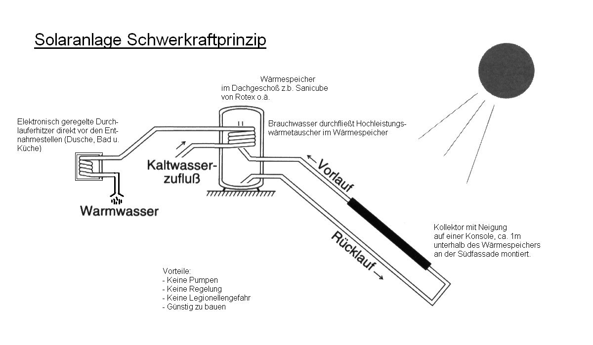

ich möchte mal in die Runde fragen, ob jemand eine Solaranlage betreibt, die nach dem Schwerkraftprinzip arbeitet? Gibt es Hersteller, die Kollektoren und Wärmespeicher bauen, die sich für solche Vorhaben eignen? Bei meinen ersten Überlegungen ist das herausgekommen:

hier hab ich dir mal eine Seite heraus gesucht. http://www.bosy-online.de/Thermosiphon-Solaranlagen.htm

warum möchtest du so eine Anlage? Hat das einen bestimmten Grund und interessierst du dich einfach nur dafür?
