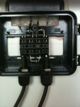

Hallo Solarfreunde, ich besitze ein Solarmodul von Yingli und möchte die Bypassdioden im Anschlußkasten tauschen.
Wer weiß wie mann diese Dioden entfernt ohne den Kasten zu zerstören. Muß mann evt. etwas in die Löcher stecken um eine Klemmfeder oder ähnliches zu entspannen? ich habe Bilder hinzugefügt damit Ihr wißt wovon ich rede.
Gruß T.
Gruß T.
- IMG_0118.jpg (18.64 KiB) 45333 mal betrachtet

Ja, nach einem Blitzeinschlag haben die Dioden vollen Durchgang! Mal sehen ob das Modul noch funktioniert.

Hallo, die Dioden liegen im Cent-Bereich. Ich muß die Dioden aber vorher entfernen um eine Messung vornehmen zu können, weil Sie die Zellen kurzschließen! Ich will aber nicht die Dioden einfach abkneifen sondern sauber aus der Haltreung bekommen. Weißt Du wie das geht?

auf den Bild kann man leider nicht gut erkennen, ob es sich um eine Steckerkonstruktion handelt. Hast du noch die genaue Bezeichnung für das Modul? Manche Bypassdioden lassen sich näömlich ganz gut wechseln.

Hallo, die genaue Bezeichnung lautet 180(23)P1310*990(YL180(23)P) von Yingli Solar.

leider Totalschaden, keine Chance.
