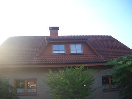

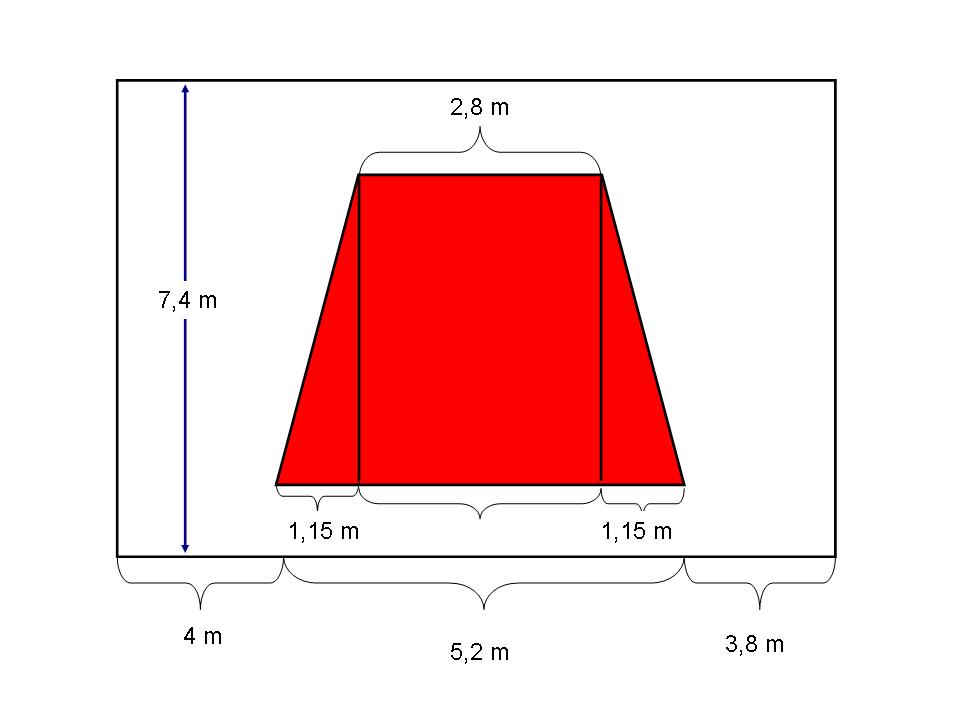

Re: Einbindung Solar durckbetriebene Heizung durkloser Puffer
jetzt habe ich mal ein Bild von unserem Dach gemacht. Weiterhin eine Zeichnung mit den Maßen und zum Schluss ein Link mit der Ausrichtung.
Die Ausrichtung wäre bei diesem Link bei ca. -40 bis -50 Grad
http://www.jugendsolarprojekt.ch/upload ... ibe_02.swf
Auf meinem Kompass ca. 130 / 140 Grad.
Laut dem Link sollten die Kollektoren dann auf 50 Grad gestellt werden, damit soviel wie möglich an Solarwärme gezogen werden kann oder meint ihr evtl. steiler? Dabei möchte ich die Anlage dann als langsam fließend betreiben.
Bin ich damit auf dem total verkehrten Dampfer?
- Bild mit den Maßungen
- Dach1.jpg (36.36 KiB) 79183 mal betrachtet
- Dachstuhl Außenansicht
- Dach3.jpg (81.43 KiB) 79166 mal betrachtet
