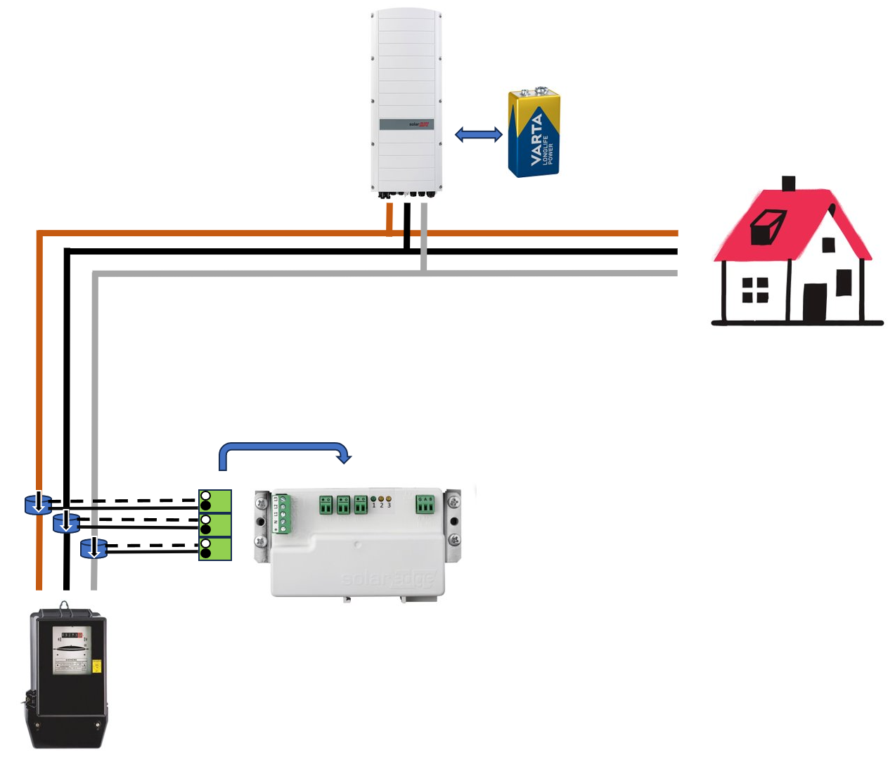

ich habe eine neue Solaredge Anlage errichtet. Diese lief zwei Wochen einwandfrei bis ich meine Batterie angeschlossen habe. Damit diese arbeiten kann, braucht man ja ein Smartmeter. Diesen habe ich ebenfalls von Solaredge gekauft und installiert.
Mein Problem ist jetzt: Die angezeigten Werte passen nicht zu Realität. Mal ein Beispiel:
Ich beziehe 5kw vom Dach, mein Haus verbraucht 1,5kw, ich speise 3,5kw ein. Jetzt schalte ich einen Heizlüfter mit 1kw ein. Ich würde jetzt den Verbrauch vom Haus von 2,5kw und eine Einspeisung von 2,5kw erwarten. Allerdings zeigt mein Haus dann 0,5kw Verbrauch und 4,5kw Einspeisung an.
Ich verstehe es wirklich nicht, da ich das Smartmeter mit seinen Stromzangen exakt nach Vorgabe eingebaut habe. Ich habe mal eine ZEichnung vom Aufbau erstellt, siehe Anhang.
Hat hier Jemand eine Idee woran das liegen könnte?

Ich habe jetzt in irgendeinem andern Forum etwa gelesen, dass Solaredge die Messzangen falsch rum beklebt haben soll. Ergo werde ich morgen die Zangen mal drehen. Aber das ist dann schon eher aus Verzweiflung...
Regenmeister33
Registriert: Sa 29. Jul 2023, 17:27
Re: Solaredge Smartmeter liefert falsche Werte
Beitrag von Regenmeister33 » So 30. Jul 2023, 00:45
Regenmeister33 hat geschrieben: So 30. Jul 2023, 00:27 Ich habe jetzt in irgendeinem andern Forum etwa gelesen, dass Solaredge die Messzangen falsch rum beklebt haben soll. Ergo werde ich morgen die Zangen mal drehen. Aber das ist dann schon eher aus Verzweiflung...
Es hat mir jetzt doch keine Ruhe gelassen: Ich habe die Zangen jetzt mal gedreht, jetzt scheint es zu stimmen. Ohne Heizung ~1kw, mit Heizung 2kw. Batterie wird entladen, Bezug aus dem Netz nahezu 0.
Jetzt zeigt der Pfeil vom Aufkleber in Richtung Haus und NICHT in Richtung Zähler!
SECT-SPL-100A-A 100A - Das sind die Zangen, die ich benutze.
Anscheinend hat irgendwo Jemand falsch rum geklebt, ich könnte kotzen!
Jetzt muss ich morgen nur drauf achten: Wir meine Batterie sauber geladen, der Überschuss ins Netz gespeist und sind die Werte plausibel?
Ich werde berichten...
