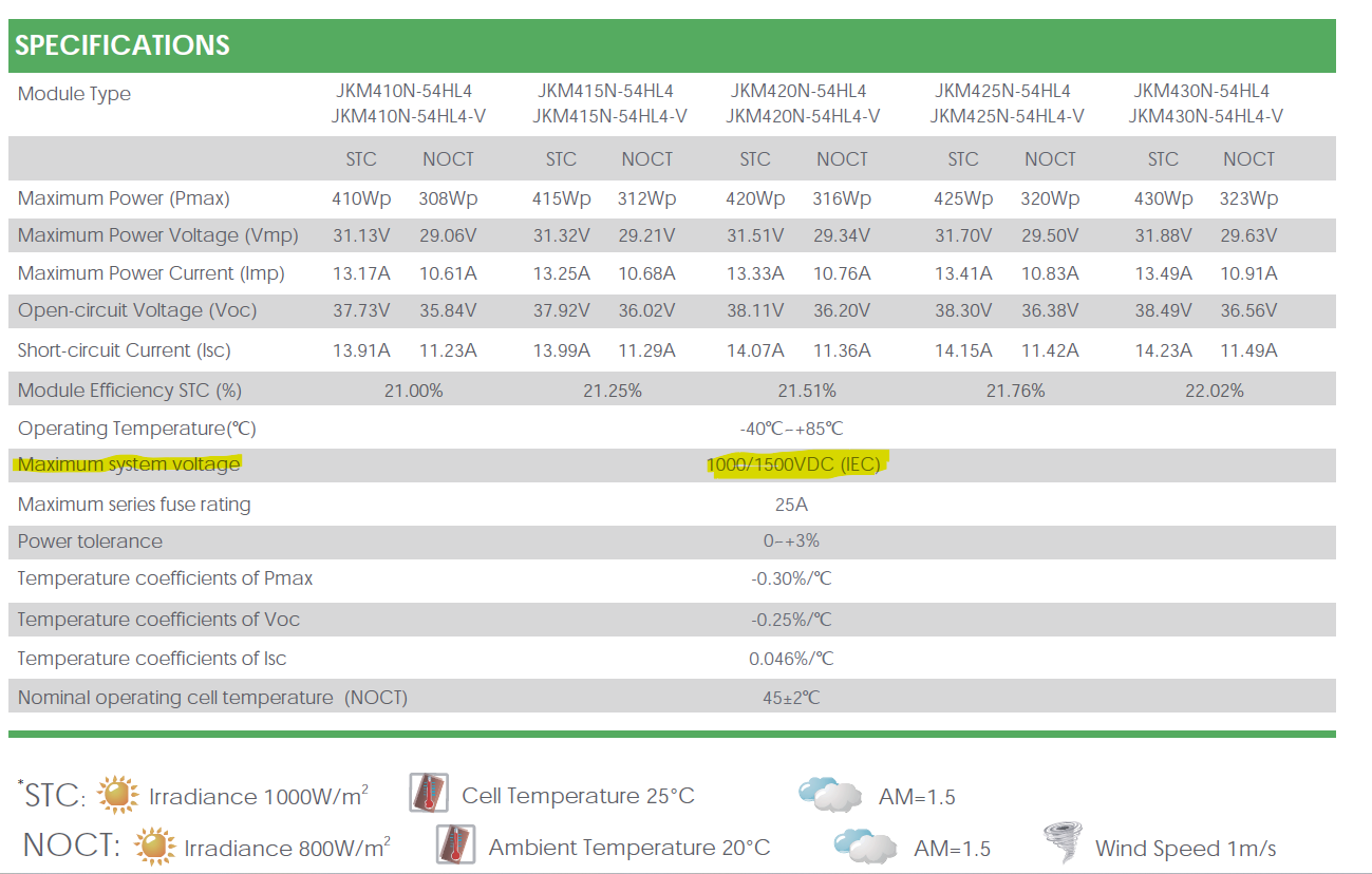

eine kurze Frage zum Thema maximale Systemspannung. Im Datenblatt des Herstellers https://www.pvxchange.com/mediafiles/pv ... 0EN-EU.pdf findet man folgende Angaben: ​​​
Maximum system voltage: 1000/1500 VDC (IEC)​
Screenshot 2023-01-12 165844.png (174.05 KiB) 8693 mal betrachtet
Bedeutet das nun maximal 1000 V oder 1500 V​ ? Warum wird noch 1000 V angegeben, wenn ein Modul auch 1500 V verträgt? Woher kommen die 2 verschiedenen Angaben für ein gleiches Modul? ​

Angaben für unterschiedliche Märkte nach unterschiedlichen Normen - die IEC sind für die USA.
Die Chinesen drucken einfach erstmal alles drauf........ irgendwas passt vielleicht ;)
