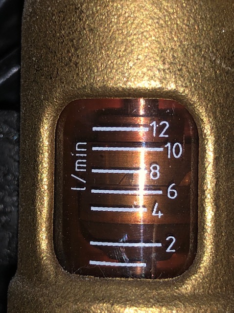

1) In der Anleitung von Buderus steht, man solle den Durchflusshan so einstellen, dass bei vollast (50W) ca. 5l/min durch die Anlage fließen. Der Regler war auf Werkeinstellung, damit flossen ca. 10 l/min durch, wenn ich den Durchflussmesser richtig verstehe (siehe Bild).
Habs vor drei Tagen umgestellt und bisher aber noch keine immens höheren Erträge gesehen. Gestern schien die Sonne schon eher doll, es waren aber trottzdem nur 14kWh. Eigentlich ist entscheidend ja die Menge an wärme, die aufs Dach trifft. Die Pumpe läuft so oder so Mittags auf volllast.

Hier noch der Durchfluss, den ich als 10 L/min interprätiere.
