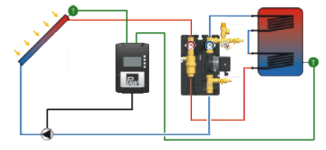

Ich möchte mich mit Ihnen über meine kürzlich installierte Anlage austauschen, da ich etwas nicht verstehe.
Wir haben eine Solaranlage mit acht CAMEL Evacuated Tube Kollektoren vom Type "Vacuum CS15"
an einem 2000 Liter Tank wie im Bild gezeigt installiert bekommen.
Der Installateur sagt mit dieser Konfiguration wird sicher gestellt, dass immer die gleiche Temperatur
von oben nach unten im Tank herrscht. (meine Frage : muss das denn so sein?)
Meine Befürchtung hingegen ist, dass gespeicherter Energie zurück in die Solarkollektoren gepumpt wird
und diese heizt, anstatt die Sonnenenergie dort zu entnehmen und dem Tank zuzuführen.
Ich konnte auch beobachten dass, das blaue Thermometer eine höher Temperatur aufwies als das Rote
und die Pumpe war am laufen. Diesen Einwand habe ich dem Installateur vorgebracht. Doch er
Antwortete, dies sein nur eine Einstellung am SC3.6 Regler.
Ich wäre sehr froh, wenn sie mir ihre Einschätzung diese Sachverhalts mitteilen würden.
Ich danke für die Mühe im Voraus.

Schwerkraftbremse hilft gegen die inversions-Abkühlung in der Nacht.
aber ansonsten ist die Anlage seltsam aufgebaut - um nicht zu sagen kompetter Käse.

Hallo Solarforum (ist mein erster Beitrag)
diese Hydraulik kann meiner Meinung nach, so nicht richtig funktionieren
der warme Solar VL gehört immer beim WT oben dran und der RL zum Kollektor geht beim WT unten weg
dazu kommt noch , dass die 2 WT miteinander verbunden sind (also über die ganze Speicherhöhe gehen)
in der Regel ist der Speicher oben viel wärmer (unten wird der kühle RL der Hzg. zugeführt )
stellt der Regler eine ausreichende Diff. (meist um 5K) zwischen Kollektorfühler und dem Sensor beim unteren WT fest,
startet der Solarkreis
angenommen der Kollektor hat 35°C und im Puffer unten sind 30°C , dann wird der Solarkreis gestartet , hat der Speicher aber oben 50°C, wird Enegie vom WT Speicher oben zum Kollektor abgeführt (RL ist dann wärmer als VL)
meistens macht man so etwas mit einem Umschaltventil (obere Ladung oder untere Ladung) dazu braucht es halt noch einen freien Ausgang und einen zusätzlichen Sensor beim oberen WT
wenn das nicht möglich ist , wäre es besser nur den unteren WT anzuschliessen (aber richtig rum , VL oben rein)
mfG Manfred
mfG Manfred
PS: bin kein Fachmann , Solar ist ein Hobby
Meine Solarhomepage http://www.solartirol.at
