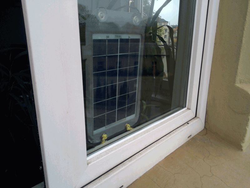

ich bin neu hier und würde mich über ein paar Anregungen zur folgenden Thematik freuen.
Ist-Zustand:
Ich habe ein Zimmer in einer WG und würde gerne ein Solarpanel mit Speichermedium in meinen Wohnraum installieren. Ich besitze bereits ein Solarpanel (USB-Ausgang, 4,5V Leistung, Ladestrom ca 900 mA, Akku mit 5000 mA Speicherkapazität und 2x USB Ausgang 1,5 A + 500 mA), dass ich für Outdooraktivitäten nutze. Ich belade damit Akku's, mein Handy und sogar mein Tablet-PC. Wenn ich zu Hause bin ist dieses Panel mit Saugnäpfen am Fenster befestigt.
Ich finde diese Art der Energiegewinnung ziemlich cool. Es ist ununterbrochen im Einsatz!
Nun meine neue Idee: Ich würde gern ein noch leistungsstärkeres Modul (steif, oder elastisch ist egal) dauerhaft in meinem Fenster plazieren. Damit will ich in der Lage sein, meinen Laptop (12V!) und die oben genannten Geräte (evtl. auch andere Geräte) noch schneller, oder zu mindest parallel zu laden.

Mein Solarmodul!
Mein Solarmodul!

Beitrag von elhaber » Do 25. Okt 2012, 08:11
schau dir mal die Leistung an, die Dein Laptop zieht. (ist nicht ganz einfach, da das Lastabhängig ist.)
z.B. Durchschnittliche Last von 50Watt über 8h - davon die Hälfte noch bei Tageslicht
Das ist dann einer Energie von 400Wh oder bei 12V umgerechnet eine Ladung von 34Ah (400Wh/12V)
Damit hast Du auch schon die größe des Akkus (z.B. BeiGel-zyklengesichert mit ca. 40Ah) (Wirkungsgrad-Überhang)
Der Ladestrom ist damit auch schon leicht berechenbar und beträgt bei 5h Solarenergieproduktion mindestens 8A
Solarpanel mit 17V ergibt ein Panel mit ca. 120W-160W.
Laderegler und ein Tiefentladeschutz sichern die dauerhafte Nutzung.
Dünnschichtmodule (braun) haben zwar einen schlechteren Wirkungsgrad, können dafür aber im "mäßig trüben" noch
Energie liefern.
Fläche ist ca. 1,5m²
