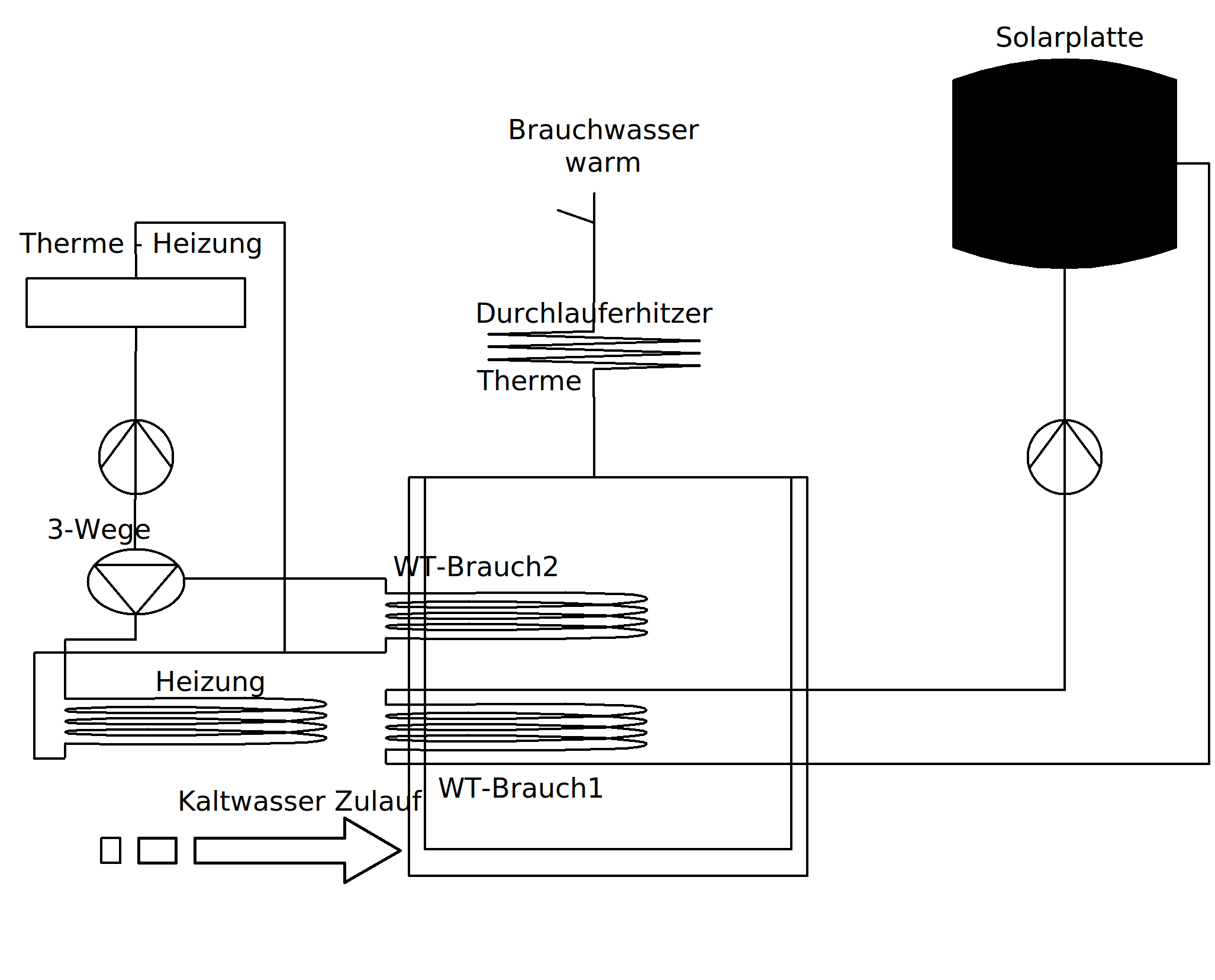

Wie das mit dem zwei-wegeventil funktioniert kann ich mir im moment noch garnicht vorstellen weil ich nicht
weiß wo ich es einbauen muß und wie es funktioniert ,welche leitungen ich legen muß und wie es stromtechnisch angeschlossen wird, eine kleine zeichnung (skitze) wäre super . besten dank nochmal.

Re: Vakuumröhrenkollektor Solaranlage für Brauchwasser und Heizu
Könnte so aussehen:
- simple-sol.png (78.04 KiB) 9519 mal betrachtet
