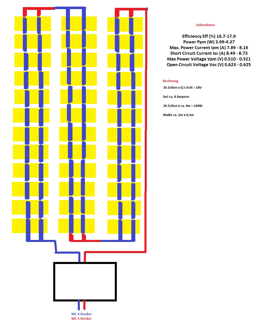

Hallo zusammen!
Ich habe ein Bild hochgeladen in dem ich mein Vorhaben gezeichnet habe.
Die Zelldaten usw. sind dort ebenfalls ersehbar.
Meine Fragen:
Wie wird das nun genau mit dieser Bybassdiode gereget und welche sollte es für mein vorhaben sein?
Welcher MC4 Stecker/Buchse wird an den + Pol der Anschlussdose verklemmt?
Besten Dank für eure Hilfe!
Frank
