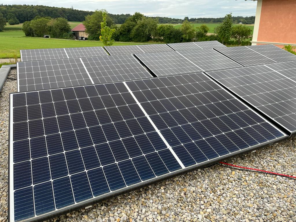

hier ein paar Bilder von meiner PV Flachdach Anlage mit 3,6KW und 10KW Speicher. Flachdachaufständerung mit 20 Grad Neigungswinkel richtung Süden.
Ertrag am Tag ca. 25KW (Sommer
PV Module.jpeg (210.45 KiB) 80300 mal betrachtet

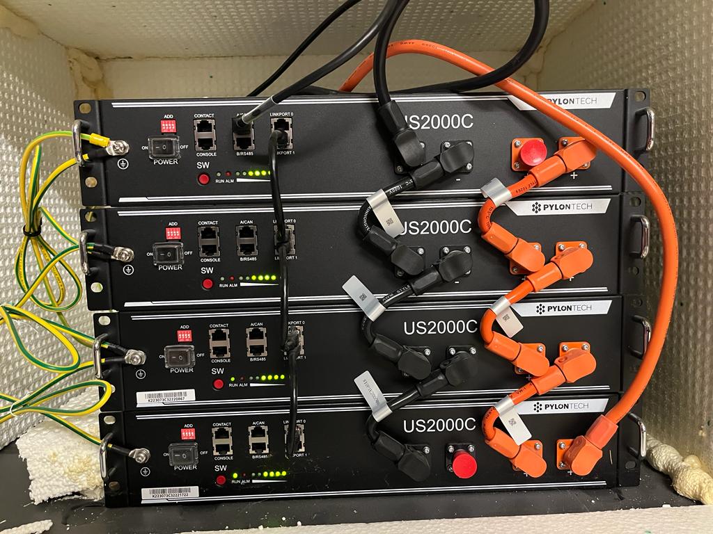

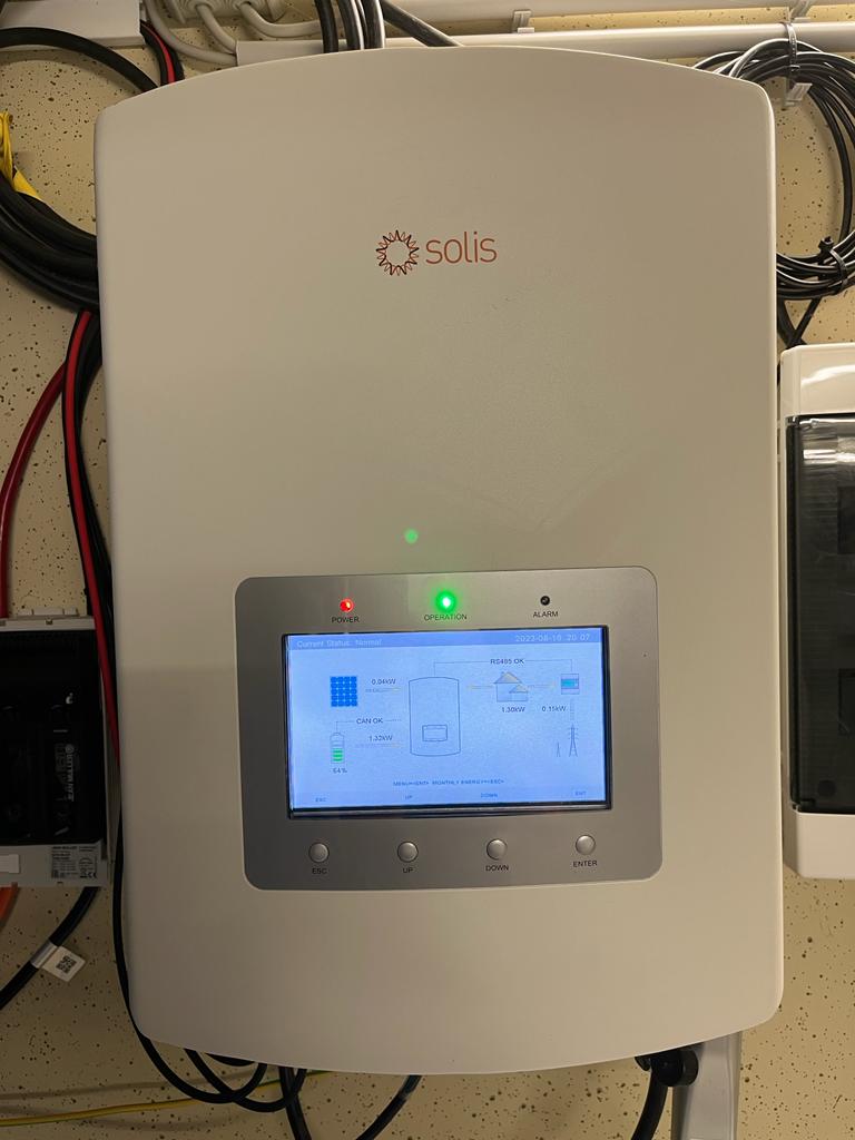

[attachment=1]Inverter.jpeg[/attachment [attachment=0]Speicher.jpeg
Komponenten:
Speicher US 2000C https://en.pylontech.com.cn/
Module Trina 375 https://static.trinasolar.com/sites/def ... 2021_A.pdf
Inverter Solis Hybrid 3.6 https://www.solisinverters.com/de
Aufständerung PV Aufständerung https://solarmodul-aufständerung.de/pro ... aenderung/

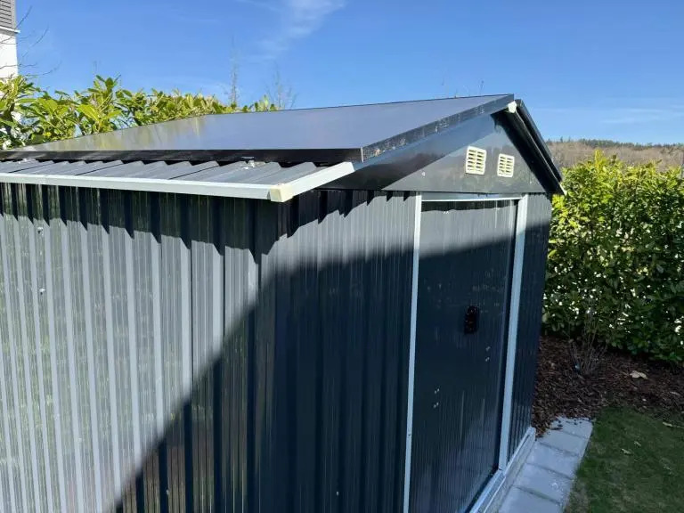

Wir haben noch einmal Nachwuchs bekommen.
Zusätzlich zur normalen PV Anlage haben wir jetzt noch ein BKW installiert.
DIeses Mal haben wir alles bei https://greenya-energy.de/balkonkraftwerk/ bestellt und wird waren zufrieden.
2 Module mit Nord-,Südausrichtung. Zusärtlicher Ertrah ab Tag bei Sonne (Mai) 4,5 KW. Das ist echt nicht schlecht. Die 3,6 KW Anlage hatte heute 28 KW.
