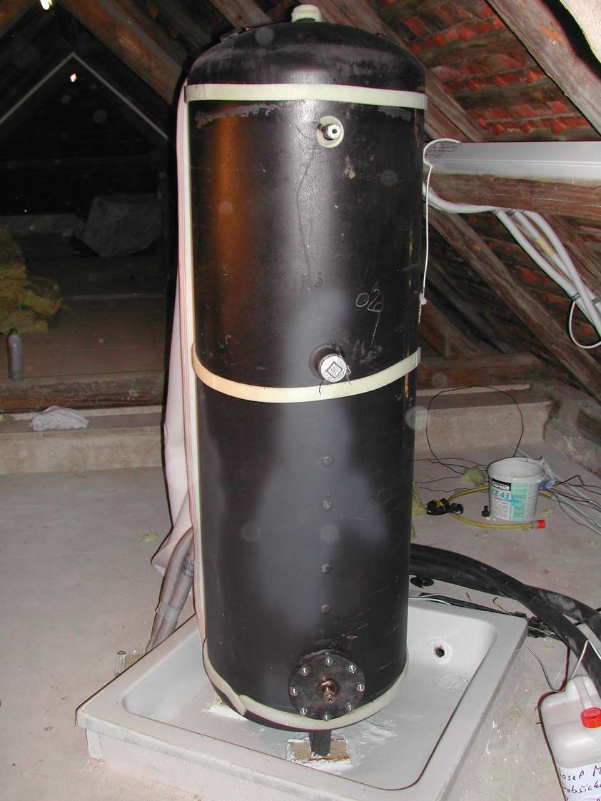

Der Solarboiler Regulus RBC 300 ist innen incl. Wärmetauscherschlangen nach DIN 4753 emailliert (siehe Fotos: Solarboiler RBC 300, RBC 300 und RBC 300 nackt 1-3). Die Magnesium-Anode habe ich zuletzt 2012 kontrolliert, da war sie in erfreulich gutem Zustand.

- Kann ich mir einen Wärmetauscher aus Kupferrohr selbst biegen und durch das Flanschloch in den Boiler schieben und ihn durch den Flanschdeckel führen (siehe Fotos RBC 300 und RBC 300 nackt 2)? Ist so eine Kupferrohrschlange biegsam genug, um sie um die Ecke und in oder zwischen den bestehenden Wärmetauscher in den Boiler zu bringen? Welche Rohrdurchmesser bieten da ein gutes Verhältnis zwischen Biegsamkeit und möglichst großem Durchfluß? Kann das Kupferrohr im Boiler bei Kontakt mit der wahrscheinlich korrodierten Befestigung des eingebauten Wärmetauschers reagieren? Muß ich die Durchführung durch den Flanschdeckel schweißen lassen, oder reicht da eine Lötverbindung?
