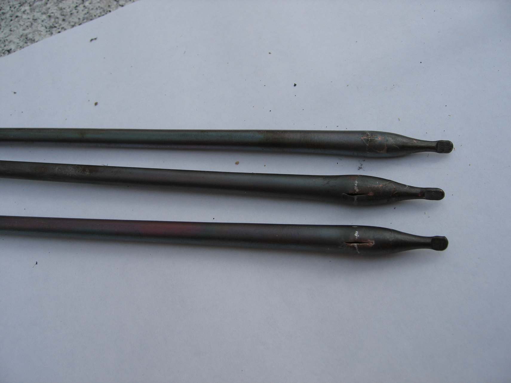

Fehler ist an den Head-Pipes,alle kaputt ,das Kupferrohr ist unten dick aufgeblasen
wer hat noch solche Röhren Free-J58/1800 auf dem Dach??
habe das gleiche Problem mit meiner Chinesischer Thaizhou Free Anlage.
im ersten jahr nach der Insal kein Probl Wasser bis 80Grad,
im zweiten Jahr Wasser nur noch Max55Grad an Tagen mit viel sonne,
jetzt sind die Röhren 2,5Jahre auf dem Dach und habe nur noch lauwarmes Wasser max.39Grad letzte Tage mit viel Sonne!!
katercarlo11
- Beiträge: 10
- Registriert: Di 31. Aug 2010, 17:32
Re: Probleme mit Vakuumröhren
meinst du das ende das in den Sammler gesteckt wird, oder das was in der glastasche sitzt? ( mit dick aufgeblasen)
Gruß Ralf
Gruß Ralf
das untere Ende was beim neuen Rohr 8mm ist,
oben ist ein13,8mm Rohrstück angeschweißt was in den Sammler mit Termopaste eingesteckt wird
- Heatpipe unten aufgeblasen
