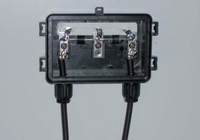

Ich lade mal ein Bild der Anschlüsse hoch brauch ich da zusätzlich noch im + Abgang eine Diode.Ich habe nun 5 Module

Re: Möchte eine Solar Inselanlage bauen brauch Hilfe
Hi, die Dioden sind parallel zu den Zellen ?
Ich vermute Minus links und plus rechts, denn sonst würden die Dioden das Modul kurzschließen.
Das ist hilfreich, wenn die Module in Reihe geschalten werden und somit ein abgeschattetes Modul sich "automatisch" überbrückt.
Bei Parallelschaltung wird die linke Diode entfernt und die rechte umgedreht.
Die Anschaltung ist dann links alle zusammengefasst (MINUS) und Mittenkontakt alle zusammengefasst (= entkoppelter Plus)
Hab mir das Bild nochmal angesehen.
An die 3 Anschlüsse mit den 2 Dioden gehen von hinten 3 flache Kollektoren-(Zellen)-Drähte aus der Zellen-Verkabelung.
Ich kann Dir aber nicht sagen, wie diese verschalten sind.
vor allem der mittlere Anschluß gibt mir Rätsel auf.
Was kannst Du an den 3 Anschlüssen für Spannungen messen? (Mit Dioden drin) und welche Polaritäten ergeben sich daraus.
Ich habe die Dioden beide raus gelötet und habe links Minus und ganz rechts + zwischen Plus habe ich eine Diode von der Klemmleiste zum + Abgangskabel gelötet und es geht.Mitte ist nun frei.
Ich hoffe das es nun richtig ist.Messen kann ich leider nicht hab keine Geräte dafür aber laut Regler Anzeige hatte ich bei voller Sonne 15,8A bei 4 Modulen und die Batterie war fast voll.
Ich kann nun aber nicht sagen was in der Mitte ist.
So hab den Fehler gefunden
Der mittlere Anschluss hat 6 Volt denn nur die Äusseren haben 18V,hab die Dioden wieder eingelötet und es kommt nun 24V an .
