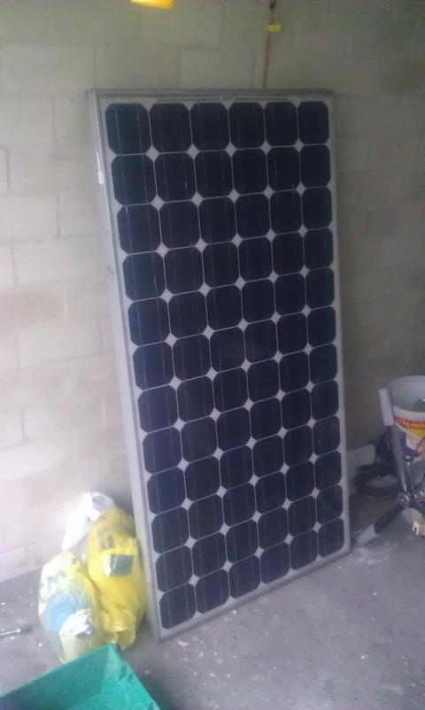

Habe hier ein 24V Modul , die ich erhalten habe nachdem einen Blitzangriff auf die Hausanlage stattfand ,
und alle Zellen des Hauses erneuert wurden !

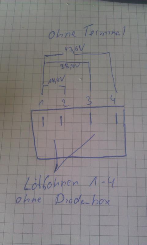

Als Modellbauer und Elektriker habe ich heute habe ich das Modul in die Sonne gestellt und bekomme 0,5V Raus !
Danach habe ich die rückseitige Anschlussdose aufgemacht das Silikon rausgekratzt . Und habe 4 Anschlussterminals gefunden auf der die Zellen liegen .Zwischen diesen Terminals liegen 3 mal 2 parallelgeschaltete Dioden .
Dann habe ich alles Runtergebastelt so das nur noch 4 Leiterbahnen übrigbliegen , bin wieder in die Sonne und siehe da . zwischen 1und 2 waren 14,4V ,1+3 28,8V und 1+4 43,6V Leerlaufspannung zu messen wie auf dem Panel angegeben !
Daraufhin habe ich die Dioden durchgemessen und habe dort aber vollen durchgang von Minus zu Plus , allerdings auch genau umgekehrt eine Sperrrichtung scheint es hier nicht mehr zu geben .
Werden jetzt erstmal die Dioden Tauschen !
Desweitern möchte ich eigentlich gerne ein 12V Modul daraus machen ?
Läst sich anhand der 4 Leitung an der Dose das Panel auf 12V umverdrahten ?
Da ich nicht genau weiß wie die 72 Zellen beschaltet sind hier mal Bilder dazu -
